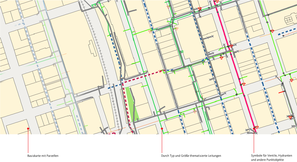

Diese Karte eines Wasserversorgungssystems besteht aus Objekten, die in einem Satz SDF-Dateien gespeichert sind.
Die Objektquelle kann eine Datenbank (z. B. Oracle, ArcSDE, SQL Server oder MySQL), eine dateibasierte Objektquelle (z. B. SDF oder SHP), ein Webserver (z. B. WFS) oder eine Tabelle mit Objektgeometriedaten (z. B. Microsoft Access) sein.
Nachdem Sie eine Verbindung zu einer Objektquelle hergestellt haben, wählen Sie die Objekttypen, die in die Karte aufgenommen werden sollen. Jeder Typ eines Objekts wird als Objektklasse bezeichnet. In AutoCAD Map 3D werden alle Objekte aus den ausgewählten Objektklassen in der Karte angezeigt, und in der Darstellungsverwaltung wird jede Objektklasse zu einem Layer. So enthält z. B. eine Objektklasse mit dem Namen Straßen einzelne Straßen und wird in einem Layer mit dem Namen Straßen in der Darstellungsverwaltung angezeigt. Sie können einen einzigen Stil auf diesen Layer anwenden, sodass alle Straßen des Layers diesen Stil verwenden.
