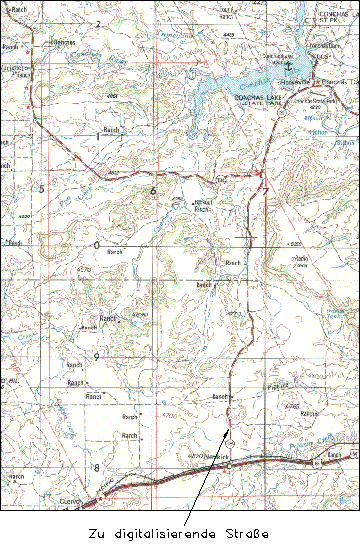

Digitalisieren bezeichnet die Umwandlung auf Papier vorliegender grafischer Informationen in ein digitales Format. Bei der Digitalisierung einer Karte verwenden Sie Zeichenbefehle, um die Daten aus der gedruckten Karte in einer DWG-Datei nachzuzeichnen.
Bei der Digitalisierung können Sie Informationen aus Pixelbildern oder gedruckten Landkarten entnehmen und in eine digitale Karte eingeben.

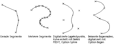

Digitalisieren linearer Objekte
 Als lineare Objekte gelten beispielsweise Linien, Kreisbogen und Polylinien.
- Wenn Sie später mithilfe von Topologien aus digitalen Geländemodellen 3D-Ansichten erstellen möchten, positionieren Sie lineare Objekte an den Erhöhungen (Z-Werten), durch die sie dargestellt werden.
- Wenn Sie eine unregelmäßige Linie mit dem Befehl SKIZZE nachzeichnen, muss die Variable SKETCHINC auf einen geeigneten Wert gesetzt sein, da jedes Liniensegment bei dem Intervall endet, dass durch SKETCHINC festgelegt wird. Wenn der Wert für SKETCHINC zu klein eingestellt ist, können auch bei kleinen Linien sehr große Dateien entstehen.
- Wenn Sie unregelmäßige Kurven mit dem Befehl PLINIE oder MAPDIGITIZE digitalisieren, richtet sich der Abstand zwischen den einzelnen Festpunkten nach der Krümmung der Linie. Gerade Segmente hingegen erfordern weniger Punkte.  Beispiele für digitalisierte Kurven
- Beim Digitalisieren von Kurven gehen immer Daten verloren, auch wenn Sie noch so präzise arbeiten. Beim Erstellen scharfer Kurven müssen Sie mehr Punkte digitalisieren, um sicherzustellen, dass die Linie so genau wie möglich ist; der Datenverlust wird dadurch zwar geringer, aber gleichzeitig steigt die Größe und Komplexität der Datei. Wenn Sie die Parameter (z. B. Radius oder Länge) einer regelmäßigen Kurve kennen, können Sie zum Digitalisieren mit dem Befehl PLINIE oder MAPDIGITIZE die Option Bogen verwenden. Unregelmäßige Linien, wie beispielsweise topografische Konturen, sind als durchgehende Polylinien zu behandeln. Diese Polylinien können bei Bedarf mit der Option Einpassen des Befehls PEDIT geglättet werden. Um zu gewährleisten, dass auch gestrichelte Linien korrekt verarbeitet werden, müssen Sie die Systemvariable PLINEGEN vor dem Digitalisieren auf 1 (eins) setzen.
