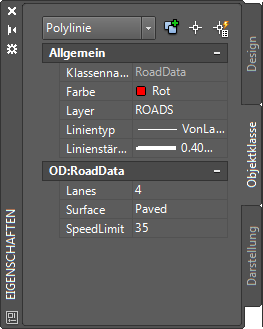

Wenn Sie ein Objekt wählen, das mit der Objektklassifizierung erstellt wurde, werden die dieser Objektklasse zugeordneten Eigenschaften auf der Registerkarte Objektklasse der Eigenschaftenpalette angezeigt. Wenn Sie z. B. eine Straße auswählen, werden in der Palette Eigenschaften der Layer, die Linienstärke, der Oberflächentyp und die Anzahl der Spuren angezeigt. Durch die Eingabe neuer Werte in das Fenster können Sie die Eigenschaften verändern.
Wenn Sie in Ihrer Zeichnung eine Straße auswählen, werden auf der Registerkarte Objektklasse alle Eigenschaften angezeigt, die der Objektklasse Straße zugeordnet sind. Um Werte zu bearbeiten, klicken Sie auf das Feld und wählen in der Liste einen Eintrag aus.
