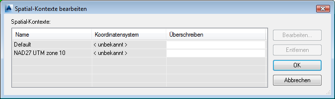

- Führen Sie den Mauszeiger über den Namen des Datenspeichers, um ein Popup-Fenster mit dem Koordinatensystem anzuzeigen, z. B. UTM27-10. Wenn Sie Daten zur Karte hinzufügen, müssen Sie das ursprüngliche Koordinatensystem dieser Daten angeben. AutoCAD Map 3D konvertiert die Daten automatisch von diesem Koordinatensystem in das für die Karte definierte Koordinatensystem.
- Klicken Sie auf Koordinatensysteme bearbeiten, und klicken Sie dann im Dialogfeld Spatial-Kontexte bearbeiten auf den Eintrag.  Wählen Sie den Eintrag aus, und klicken Sie auf Bearbeiten, um das Koordinatensystem für die Oberfläche festzulegen
- Klicken Sie auf Bearbeiten.
- Wählen Sie im Koordinatensystem-Katalog das Koordinatensystem, das im Popup-Fenster angezeigt wurde.
- Klicken Sie auf Auswählen, und klicken Sie dann auf OK, um in das Datenverbindung Fenster zurückzukehren.
