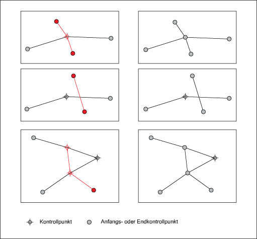

Die Objektregel AutomaticLineSplitAtVertex trennt eine Linie an einem Kontrollpunkt, wenn Sie diesen Kontrollpunkt zum Digitalisieren einer neuen Linie verwenden. Beispielsweise, wenn Sie Topologiekanten digitalisieren.
Name |
AutomaticLineSplit_BIU |
Klassifizierung |
System-Objektregel. |
Speicherort |
Assembly: Autodesk.Map.IM.BaseFeatureRules.dll Klassenname: Autodesk.Map.IM.BaseFeatureRules.LineLengthRules |
Typ |
Clientseitig Before Insert (BI); Before Update (BU). Ist System. Ist Zeile. |
Beschreibung |
Trennt eine Linie an einem Kontrollpunkt, wenn Sie diesen Kontrollpunkt zum Digitalisieren einer neuen Linie verwenden |
