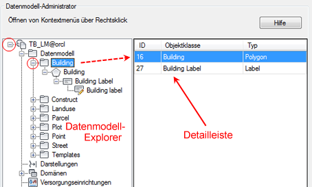

Der Datenmodell-Administrator verfügt über Werkzeuge für die folgenden Aktionen:
Datenmodelle enthalten Themen, Domänen, Objektklassen, Topologien und Verschnitte. Verwenden Sie den Datenmodell-Administrator, um die Datenstrukturen einer Fachschale zu untersuchen.
Datenmodell-Administrator mit dem Datenmodell-Explorer
Die folgenden Symbole und Abbildungen kennzeichnen Strukturen und Relationen:
