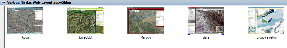

Sie können eine von fünf Vorlagen auswählen, um Ihr Web-Layout zu erstellen. Wenn Sie die Vorlage Aqua, LimeGold oder TurquoiseYellow auswählen, werden die Container im Registerkartenformat angezeigt. Wenn Sie die Vorlage Maroon oder Slate auswählen, werden die Container im Fensterformat angezeigt.

  2. Klicken Sie im Fenster Vorlage für das Web-Layout auswählen auf die Miniaturansicht einer Vorlage.
