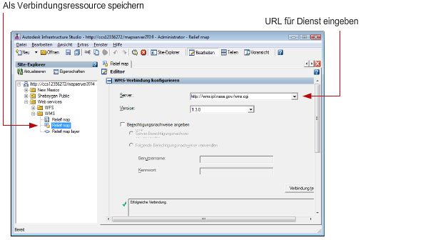

So stellen Sie eine Verbindung mit einem Web Map Service (WMS) her
  1. Klicken Sie auf DateiNeuDatenverbindung.
  2. Wählen Sie im Dialogfeld Mit Daten verbinden die Option OSGeo-FDO-Provider für WMS aus, und klicken Sie auf OK.
    Der Editor für die Verbindung wird rechts neben dem Site-Explorer angezeigt.
  3. Geben Sie unter WMS-Verbindung konfigurieren den URL für die Verbindung ein.
    Wenn Sie eine Verbindung mit Layern herstellen, die auf Infrastructure Map Server publiziert wurden, sieht die Verbindungszeichenfolge folgendermaßen aus:
  4. http://servername/mapserver/mapagent/mapagent.fcgi?
  5. Wenn für den Server ein Kennwort erforderlich ist, führen Sie einen der folgenden Schritte durch:
    • Wählen Sie Map Server-Berechtigungsnachweise verwenden, wenn der Dienst für deren Erkennung eingerichtet ist.
    • Wenn für den Service Benutzerkennung und Kennwort erforderlich sind, wählen Sie Folgende Berechtigungsnachweise verwenden, und geben Sie Benutzerkennung und Kennwort ein.
  6. Klicken Sie auf Verbindung testen.
    Nun sollte die Meldung angezeigt werden, dass die Verbindung erfolgreich war.
  7. Klicken Sie auf Aktualisieren, um eine erneute Verbindung mit dem Server herzustellen und die Informationen zur Objektquelle im WMS-Editor anzuzeigen.
  8. Klicken Sie auf Koordinatensystem bearbeiten, um das ursprüngliche Koordinatensystem der Objektquelle zu überschreiben.

  10. Klicken Sie im Werkzeugkasten von Autodesk Infrastructure Studio auf Speichern, um diese Verbindungsressource im Speicher zu speichern.
