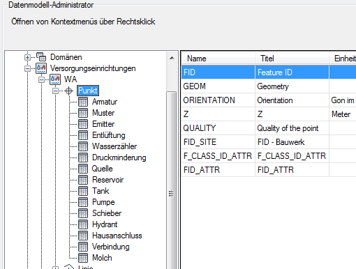

Beispiel: In der Wasseranwendung verfügt die Versorgungsnetzwerk-Knotenobjektklasse über eine Mehrfachrelation zu allen Objektklassen des Punktattributs: Armatur, Emitter, Entlüftungsöffnungen, Wasserzähler usw. Die Kantenobjektklasse des Versorgungsnetzwerks verfügt entsprechend über eine Relation zur Objektklasse des Linienattributs Haltung.
Versorgungsnetzwerk-Datenmodell: Darstellung der Wasserknoten-Objektklasse Punkt und deren Relationen zu den Objektklassen des Objekts im Datenmodell-Explorer.
Diese Struktur wird dem Benutzer nicht angezeigt. Der Benutzer kann das Attributobjekt jedoch auf Grund der besonderen Versorgungsnetzwerk-Objektregeln digitalisieren. Anschließend werden die Geometrieobjekte verarbeitet.
