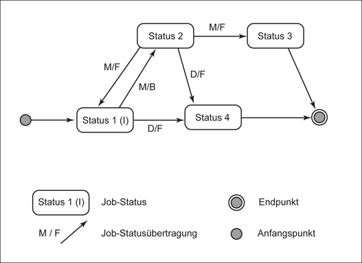

In der Systemtabelle TB_JOB_STATE_TRANSITION werden die Übergangsregeln für den Job-Status gespeichert. Sie können zusätzliche Übergangsregeln definieren. Dies muss zu Beginn der Job-Konfiguration und der Datenerfassung erfolgen.
Attribute von TB_JOB_STATE_TRANSITION |
Beschreibung |
PREDECESSOR_ID |
Speichert den Fremdschlüssel für den vorherigen Status (TB_JOB_STATE) im Statusdiagramm. |
SUCCESSOR_ID |
Speichert den Fremdschlüssel für den nächsten Status (TB_JOB_STATE) im Statusdiagramm. |
TRANSITION_TYPE |
Gibt den Wert an, der festlegt, was die Software am Statusübergang durchführen muss:
TRANSITION_DIRECTION |
Gibt den Wert an, der festlegt, ob der Übergang vorwärts (F) oder rückwärts (B) erfolgt. Beispiel: Ein Vorwärtsübergang könnte eine Zusammenführung sein (in Bearbeitung -> in Kontrolle). Ein Rückwärtsübergang könnte das Rückgängigmachen einer Zusammenführung sein (in Kontrolle -> in Bearbeitung). |
Ein Übergang vom Typ D (Löschen) kann nicht rückgängig gemacht werden.
Die folgende Tabelle gibt einen Überblick über die Vorgabeübergangsregeln für den Job-Status:
ID |
Vorgänger |
Nachfolger |
Richtung |
Typ |
1 |
In Bearbeitung (3) |
In Kontrolle (2) |
Vorwärts (F) |
Zusammenführen (M) |
2 |
In Kontrolle (2) |
Rückwärts (B) |
3 |
In Kontrolle (2) |
Aktuell (1) |
Vorwärts (F) |
4 |
Gelöscht (4) |
Vorwärts (F) |
Löschen (D) |
5 |
In Kontrolle (2) |
Gelöscht (4) |
Vorwärts (F) |
Löschen (D) |
Job-Status und Job-Statusübergänge Der Übergang kann vorwärts F oder rückwärts B erfolgen.
Der erste Punkt darf nur einen Anfangsstatus als Nachfolger aufweisen. Es darf nur ein Anfangsstatus vorhanden sein.
