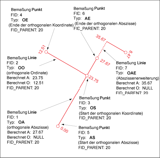

Es gibt verschiedene Arten von orthogonaler Bemaßung. Je nach Bemaßungstyp verwendet das System das Attribut LINE_TYPE und das Attribut POINT_TYPE, um die Punkte und Linien zu unterscheiden. Verwenden Sie im Darstellungsmodell diese Attribute, um die Bemaßungslayer zu stilisieren.
Wenn die Abszisse beispielsweise erweitert wurde, da sich ein orthogonaler Punkt hinter dem Endpunkt der Abszisse befindet, ist die Linie vom Typ OAE, und die Linie kann als gestrichelte Linie stilisiert werden.
Datenmodell: Komponenten einer orthogonalen Bemaßung
Eine orthogonale Bemaßung besteht aus Punkten und Linien (siehe folgende Tabelle).

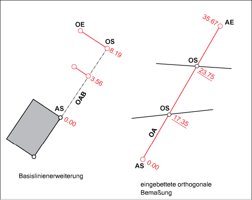

OH = Orthogonale Erweiterung der Basislinie |
Orthogonale Bemaßung basierend auf der Erweiterung der Basislinie. Z. B. wenn die Kante eines Gebäudes als Abszisse dient. Besteht aus:
Bei den Bemaßungen OV und OH werden eingebettete Objektbemaßungen unterstützt. Ein eingebettetes Objekt ist eine Linie, die sich mit der orthogonalen Abszisse schneidet. Der Schnittpunkt kann als jeder andere orthogonale Punkt eingebettet werden.
Bestandteile einer orthogonalen Basislinienbemaßung und einer eingebetteten Bemaßung
