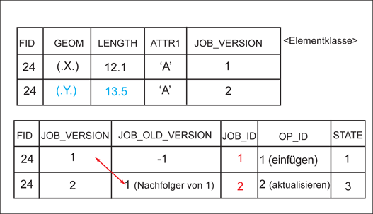

In der Tabelle TB_JOB_VERSION wird der gesamte Verlauf jedes Objekts gespeichert. Die Objekttabelle verfügt über ein für Jobs relevantes Attribut: JOB_VERSION. Die Tabelle TB_JOB_VERSION steuert zudem, welche Objekte angezeigt werden.
TB_JOB_VERSION enthält den Verlauf aller Objekte und steuert, welche Objekte sichtbar sind.
Bei JOB_VERSION ist die FID nicht eindeutig, im Gegensatz zur Virtual Private Database.
Beispiel: Die Anweisung “SELECT * from <Objektklasse> gibt die folgenden Werte zurück: |
Mit Job 1: 24, (.X.), 12.1, ‘A’, 1 |
Mit Job 2: 24, (.Y.), 13.5, ‘A’, 2 |
In JOB_OPERATION_ID wird der für das Objekt ausgeführte Vorgang angezeigt, z. B. Objekt einfügen, ändern oder löschen.

Nachdem eine Tabelle job-aktiviert wurde, wird für jedes Objekt ein neuer Wert für JOB_VERSION erstellt (Sequenz TB_JOB_VERSION_S).
Wenn ein Benutzer ein Objekt innerhalb eines bestimmten Jobs (JOB_ID) bearbeitet, z. B. indem er das Objekt ändert, wird dieser Vorgang wie folgt in TB_JOB_VERSION registriert:
Sie können den Verlauf aller Objekte verfolgen, einschließlich der durchgeführten Vorgänge, des Datums, des Benutzers und der Anfangsdarstellung.
