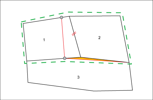

Änderungen von Kanten innerhalb des Umfangs eines Flächenobjekts wirken sich auf die entsprechenden Flächen aus, die sich links und rechts davon befinden. Falls diese Bereiche außerhalb des Umfangs oder innerhalb des Umfangspuffers liegen, kann die Änderung abgebrochen werden, wenn sie von Bedeutung ist.
Wenn die Fachschale job-aktiviert und dem aktuellen Job ein Umfang zugewiesen ist, werden Polygone außerhalb des Umfangs darauf überprüft, ob die Änderung der Fläche oberhalb der angegebenen Toleranz liegt. Bei Vermessung Schweiz sind Änderungen oberhalb der Größe 1m2 unzulässig.
