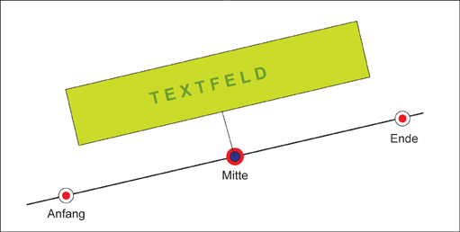

Ausrichtung mit den Vorgabewerten Zentriert und Halblinie
Beispiel: Paralleles Positionieren eines Labels zu einer Linie
Bei Auswahl dieser Eigenschaften wird der Text immer in der Mitte der Linie positioniert, ganz gleich, wie lang diese ist.
