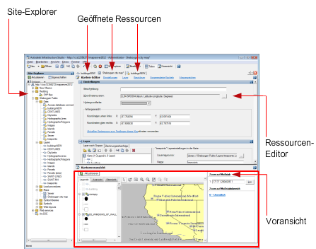

Verwenden Sie im Autodesk Infrastructure Studio-Anwendungsfenster den Site-Explorer, um auf den Ressourcenspeicher und das Editor-Fenster zum Definieren und Bearbeiten von Ressourcen zuzugreifen.
Um mit Infrastructure Studio arbeiten zu können, müssen Sie eine Verbindung zu der Site herstellen, auf der die Ressourcen gespeichert sind. Die Ressourcen auf der Site werden im Site-Explorer angezeigt. Wenn Sie auf eine Ressource doppelklicken, werden deren Eigenschaften im Editor angezeigt, in dem Sie Änderungen vornehmen können. Die Objekte des Editors hängen von der Art der bearbeiteten Ressource ab.
Die Autodesk Infrastructure Studio-Oberfläche
Sie können mehrere Ressourcen im Editor-Fenster öffnen. Jede Ressource hat ihren eigenen Editor. Der Ressourcenname erscheint auf einer Registerkarte oben im Editor. Die Symbolleiste oben links im Programmfenster enthält Werkzeuge für den Site-Explorer und die verschiedenen Editoren. Klicken Sie mit der rechten Maustaste auf eine Site, einen Ordner oder eine Ressource, um weitere Optionen anzuzeigen.
