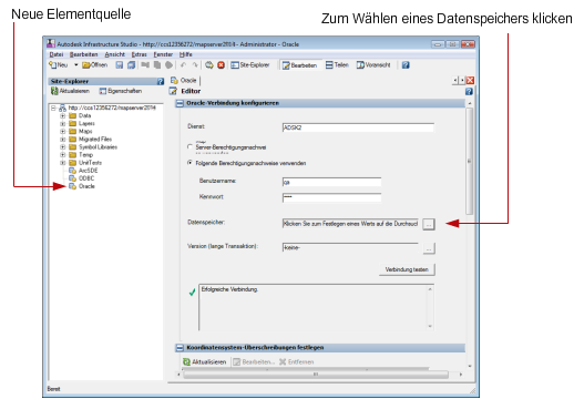

  1. Klicken Sie auf DateiNeuDatenverbindung.
  2. Wählen Sie im Dialogfeld zum Erstellen der Spatial-Datenquelle die Option Autodesk-FDO-Provider für Oracle, und klicken Sie auf OK.
    Der Editor für die Verbindung wird rechts neben dem Site-Explorer angezeigt.
  3. Geben Sie den Service für die Verbindung ein.
  4. Wählen Sie Map Server-Berechtigungsnachweise verwenden oder Folgende Berechtigungsnachweise verwenden.
  5. Führen Sie einen der folgenden Schritte durch:
    • Wählen Sie Map Server-Berechtigungsnachweise verwenden, wenn die Datenbank für deren Erkennung eingerichtet ist.
    • Falls diese Informationen erforderlich sind, wählen Sie Folgende Berechtigungsnachweise verwenden aus und geben die Benutzerkennung und das Kennwort ein.
  6. Wählen Sie den Datenspeicher aus der Liste aus.
  7. Klicken Sie auf Verbindung testen.
    Nun sollte die Meldung angezeigt werden, dass die Verbindung erfolgreich war.
  8. Klicken Sie im Werkzeugkasten von Autodesk Infrastructure Studio auf Speichern, um diese Verbindungsressource im Speicher zu speichern.
