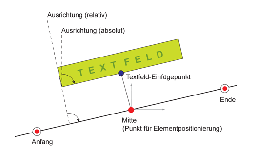

Verwenden Sie die Einstellungen für die Labelplatzierung und -ausrichtung, um die Labelposition relativ zur Objektgeometrie festzulegen. Diese Einstellungen legen die Position eines Textfelds in Bezug auf einen Start-, Mittel- oder Endpunkt des Objekts fest.
Datenmodell: Definieren der Labelposition und -ausrichtung
Werte für die Positionierung geben die Position der Textfeldeinfügemarke relativ zum Objekt an.
Klicken Sie auf den Start-, Mittel- oder Endpunkt auf der Linie, um einen Platzierungspunkt für das Objekt (Referenz) festzulegen:
Wählen Sie im Dialogfeld Labeleigenschaften einen der beiden folgenden Versatzwerte für die Positionierung aus:
Gebe Sie Hochwerte und Rechtswerte ein, um den Versatz vom Objektplatzierungspunkt zur Textfeldeinfügemarke festzulegen.
ca. dY = 0 (Rechtswert); dX = 3 (Hochwert)
Ausrichtungswerte geben einen Drehwinkel für das Textfeld an. Wählen Sie eine der folgenden Optionen:
