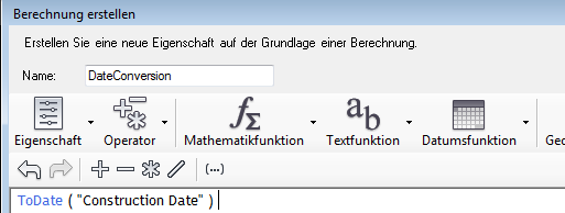

Durchführen einer Konvertierung
So konvertieren Sie einen Datenwert in ein anderes Format:
  1. Wählen Sie den Befehl aus, für den Sie einen Ausdruck erstellen möchten.
  2. Wählen Sie im Ausdrucksbereich unter Konvertierung den gewünschten Konvertierungstyp aus.
    Eine vollständige Liste finden Sie unter Konvertierungsoptionen.
  3. Klicken Sie auf Eigenschaft, und wählen Sie die zu konvertierende Eigenschaft aus.
  4. Geben Sie weitere Argumente oder Werte an, die für die Konvertierung erforderlich sind.
    Bei einigen Konvertierungen können Sie das Format der konvertierten Zeichenfolge angeben. Wenn Sie z. B. eine Textzeichenfolge in ein Datumsformat konvertieren, können Sie angeben, wie der Datumswert dargestellt wird. Weitere Informationen finden Sie unter Datumformatierungsoptionen.
    Verwenden Sie Konvertierungen, um das Format oder den Typ einer Zeichenfolgeneigenschaft zu ändern.
    Hilfe für Ausdruckselemente finden Sie unter Erstellen von Ausdrücken - Referenz.
  5. Klicken Sie auf OK, um den Ausdruck anzuwenden.
