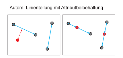

Die Regelgruppe AutoSoftSplitLines führt die Teilung einer Linie mit Attributbeibehaltung durch, wenn ein Punkt auf die Linie verschoben oder in die Linie eingefügt wird.
Sie können die Aktivierung oder Deaktivierung für diese beiden Anwendungsfälle mithilfe der Kontrollkästchen Before/After Update (Punkt wird verschoben) und Before/After Insert (Punkt wird eingefügt) vornehmen. Nach einer Teilung mit Attributbeibehaltung verfügen die beiden neuen Linien über das gleiche Attributobjekt.
Die Regelgruppe findet Anwendung auf Versorgungsnetzwerkpunkt-Objektklassen.

Fängt Punkte automatisch an der nächsten Linie und führt eine Teilung der Linie mit Attributbeibehaltung durch |
Parameter |
P1: SnapTolerance. Der Standardwert lautet 0,0005. Gibt an, wie nah der Punkt an einer Linie sein muss, damit der Trigger aktiviert wird. P2: MoveFeature. Der Standardwert ist PUNKT. Wenn dieser Parameter PUNKT lautet, wird der Punkt auf die Linie verschoben, sofern er sich nicht genau auf der Linie befindet, aber innerhalb der Toleranz liegt. Wenn der Parameter LINIE lautet, wird stattdessen die Linie auf den Punkt verschoben. P3: AttributeFCs. Der Standardwert ist leer. Gibt eine Objektklasse an. Wenn dieser Parameter leer ist, gilt die Regel für alle Punkte. Wenn ein Name einer Attributobjektklasse angegeben wurde, gilt die Regel nur für diese Objektklasse. Mehrere Objektklassen sollten durch ein Komma getrennt werden. |
