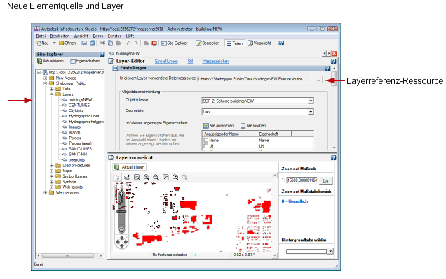

    Autodesk Infrastructure Studio erstellt für jede SDF-Datei eine neue Objektquelle und einen neuen Layer.
  7. Doppelklicken Sie auf einen der neuen Layer, um ihn zu öffnen.
    Der Layer-Editor wird rechts neben dem Site-Explorer angezeigt. (Weitere Informationen zum Layer-Editor finden Sie unter Arbeiten mit Objektquellenlayern.)
