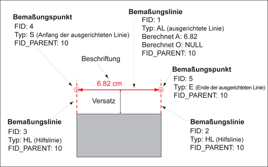

Informationen zur ausgerichteten Bemaßung
Es gibt verschiedene Typen für ausgerichtete Bemaßung. Je nach Bemaßungstyp verwendet das System das Attribut LINE_TYPE und das Attribut POINT_TYPE, um die Punkte und Linien zu unterscheiden. Verwenden Sie im Darstellungsmodell diese Attribute, um die Bemaßungslayer zu stilisieren.
Datenmodell: Komponenten einer ausgerichteten Bemaßung
Eine ausgerichtete Bemaßung besteht aus Punkten und Linien (siehe folgende Tabelle).
Typ der ausgerichteten Bemaßung
Beschreibung
AV = Ausrichten abgeschlossen
Vorgabemäßige ausgerichtete Bemaßung mit Linien und Labels. Besteht aus:
  • Linie vom Typ AL_ = Abszisse
  • Linien vom Typ HL = Ordinatenhilfslinie
  • Punkt vom Typ S = Startpunkt der Abszisse
  • Punkt vom Typ E = Endpunkt der Abszisse
AA = Nur ausgerichtete Abszisse
Ausgerichtete Bemaßung, bei der nur die Abszisse und keine Ordinatenlinien gezeichnet sind. Besteht aus:
  • Linien vom Typ HL_ = Ordinatenhilfslinie Beachten Sie den besonderen Linientyp. Verwenden Sie in der Darstellungsverwaltung den Linientyp HL_, um die Hilfslinie in der Zeichnung auszublenden.
Nur ausgerichteter Text
Ausgerichtete Bemaßung, bei der nur das Label vorhanden ist, jedoch keine Abszisse und keine Ordinatenlinien. Mit ihr wird beispielsweise die Länge einer Gebäudekante in der Zeichnung ohne jegliche Linien angezeigt. Besteht aus:
  • Linie vom Typ AL_ = Abszisse Beachten Sie den besonderen Linientyp. Verwenden Sie in der Darstellungsverwaltung den Linientyp AL_, um die Abszisse in der Zeichnung auszublenden.
