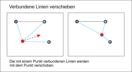

Die Regelgruppe MoveConnectedLines verschiebt mit einem Punkt verknüpfte Linien, wenn der Punkt verschoben wird, sodass Linie und Punkt verbunden bleiben.
Die Regelgruppe findet Anwendung auf Versorgungsnetzwerkpunkt-Objektklassen.
