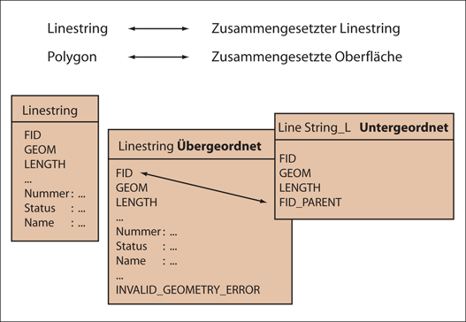

Sie können eine Polylinien- oder Polygonobjektklasse in eine zusammengesetzte Elementklasse konvertieren. Die vorhandene Polylinien- oder Polygon-Objektklasse ist die übergeordnete Objektklasse, und es wird eine neue untergeordnete Objektklasse erstellt. Alle Attribute der vorhandenen übergeordneten Klasse werden beibehalten.
Datenmodell: Konvertieren einer Objektklasse in einen Verbund
Sie können eine zusammengesetzte Objektklasse in eine Polylinien- oder Polygon-Objektklasse konvertieren. Die übergeordnete Objektklasse wird beibehalten, wobei die untergeordnete Objektklasse (einzelnes Segment) und alle dieser Klasse untergeordneten Objektklassen gelöscht werden.
Sie können Verbunde erstellen, um die Daten zweier verknüpfter Objektklassen zu kombinieren. Dies kann nützlich sein, wenn Sie Daten aus einem Fremdsystem migrieren. Beispiel:
Erstellen Sie Verbunde durch Kombinieren der folgenden Objektklassen:
Speichern Sie die Polylinien-Geometrie der verknüpften untergeordneten Objektklassen für jede übergeordnete Objektklasse mithilfe des Befehls Verbund erstellen, um auf diese Weise eine Objektklasse für zusammengesetzte Polygone zu erstellen.
