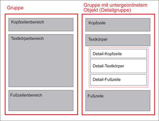

Ein Berichtslayout setzt sich aus folgenden Komponenten zusammen:
Berichtslayout, das eine Gruppe mit Kopfzeile, Hauptbereich und Fußzeile sowie eine Gruppe mit einer untergeordneten Gruppe zeigt
Bereich |
Beschreibung |
Seitengruppe |
Seitenkopfzeile |
Der Inhalt dieses Bereichs wird oben auf jeder Seite wiederholt. |
Seitenfußzeile |
Der Inhalt dieses Bereichs wird unten auf jeder Seite wiederholt. |
Detailgruppe |
Detailkopfzeile |
Der Inhalt dieses Bereichs wird nur einmal über den Daten im vorhergehenden Hauptbereich gedruckt. |
Detailhauptbereich |
Der Inhalt dieses Bereichs wird für jeden Datensatz der SQL-Anweisung wiederholt, die in den Gruppeneigenschaften festgelegt ist. |
Detailfußzeile |
Der Inhalt dieses Bereichs wird nach den Datensätzen des Hauptbereichs gedruckt. |
