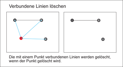

Die Regelgruppe DeleteConnectedLines löscht mit einem Punkt verbundene Linien, wenn der Punkt gelöscht wird.
Die Regelgruppe findet Anwendung auf Versorgungsnetzwerkpunkt-Objektklassen.
