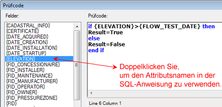

Geben Sie im Dialogfeld Prüfcode den Prüfcode ein. Sie können auf die Attributnamen in der Liste doppelklicken, um die Namen in den Code einzufügen.
if {ELEVATION} < {GROUND_ELEVATION} then
Result=True
Else
Result=False
End if
Elevation must not be higher than ground elevation!
Klicken Sie auf OK, um das Fenster Prüfcode zu schließen.
