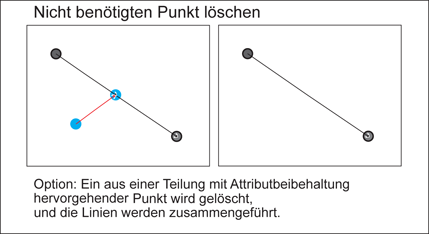

Die Regelgruppe DeleteUnneededNodes bereinigt Versorgungsnetzwerk-Linien. Die Regelgruppe findet Anwendung auf Versorgungsnetzwerk-Linienobjektklassen.
Nach dem Löschen einer Linie löscht die Regelgruppe Punkte, die mit keinen Linien verbunden sind.

P1: DeleteSoftSplitters. Der Standardwert lautet NEIN. Legt fest, ob Punkte, die aus einer Teilung mit Attributbeibehaltung resultieren, gelöscht und die Linien zusammengeführt werden sollen, ähnlich wie bei der Objektregel AutoExtractSoftSplit. P2: AskUser. Der Standardwert lautet JA. Legt fest, ob der Benutzer aufgefordert wird, das Löschen von nicht benötigten Punkten zu bestätigen. Wenn der Parameter NEIN ist, werden die Linien ohne Benutzereingaben gelöscht. |
