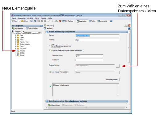

So stellen Sie eine Verbindung mit einer ArcSDE-Datenbank her
  1. Klicken Sie auf DateiNeuDatenverbindung.
  2. Wählen Sie im Dialogfeld zum Erstellen der Spatial-Datenquelle die Option OSGeo-FDO-Provider für ArcSDE, und klicken Sie auf OK.
    Der Editor für die Verbindung wird rechts neben dem Site-Explorer angezeigt.
  3. Geben Sie den Server und die Instanz ein, mit dem/der Sie eine Verbindung herstellen möchten.
  4. Führen Sie einen der folgenden Schritte durch:
    • Wählen Sie Map Server-Berechtigungsnachweise verwenden, wenn die Datenbank für deren Erkennung eingerichtet ist.
    • Wenn für die Datenbank Benutzerkennung und Kennwort erforderlich sind, wählen Sie Folgende Berechtigungsnachweise verwenden, und geben Sie Benutzerkennung und Kennwort ein.
  5. Wählen Sie den Datenspeicher aus der Liste aus.
  6. Klicken Sie auf Verbindung testen.
    Nun sollte die Meldung angezeigt werden, dass die Verbindung erfolgreich war.
  7. Klicken Sie im Werkzeugkasten von Autodesk Infrastructure Studio auf Speichern, um diese Verbindungsressource im Speicher zu speichern.
