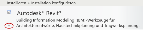

Die meisten Autodesk-Produkte verfügen über eine Reihe von Konfigurationseinstellungen. Auf der Seite Installieren Installation konfigurieren wird für jedes Produkt, das Sie für die Installation ausgewählt haben, ein dreieckiges Steuerelement für den Zugriff auf einen Konfigurationsbereich angezeigt:
Klicken Sie auf eine beliebige Stelle im Produktfeld, um den Konfigurationsbereich zu öffnen. Für viele Autodesk-Produkte können Sie entweder den Installationstyp Standard wählen, um die standardmäßigen Konfigurationseinstellungen zu akzeptieren, oder Benutzerdefiniert wählen, um die Einstellungen zu überprüfen und zu entscheiden, ob Sie sie ändern. Weitere Informationen zu den Konfigurationseinstellungen für Ihr Produkt sind möglicherweise in einer Produktergänzung der Installationshilfe enthalten. Nachdem Sie die Einstellungen wie benötigt festgelegt haben, klicken Sie auf das Dreieck, um den Konfigurationsbereich zu schließen.
