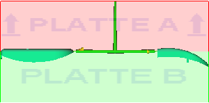

Erstellen Sie ein Zwei-Platten-Werkzeug und erstellen Sie das Eingusssystem für die Modelle im Familienwerkzeug.
- Klicken Sie auf
. Der Dialog Trennebene festlegen wird angezeigt und das Modell wird zu einer Unteransicht ausgerichtet.
- Geben Sie 28 mm im Feld Z-Tiefe der Ebene ein und klicken Sie dann auf Übernehmen, um die Trennebene wie nachfolgend dargestellt zu verschieben.
- Klicken Sie auf Schließen, um das Dialogfenster Trennebene festlegen zu verlassen. Wir werden die Standardwerkzeugeigenschaften für dieses Lernprogramm verwenden.
