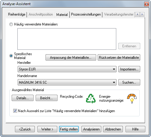

  1. Klicken Sie auf Start > Spritzgießprozess-Einrichtung > Material auswählen.
    Auf der Seite Material wird der Analyseassistent geöffnet.
  2. Wählen Sie Styron EUR als Hersteller.
  3. Wählen Sie Magnum 3416 SC als Handelsname.
  4. Klicken Sie auf Weiter, um zur Registerkarte Prozesseinstellungen zu gelangen.

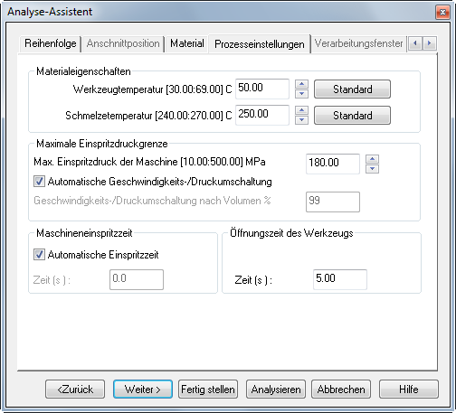

  5. Prüfen Sie die Prozesseinstellungen.
    Es werden keine der Einstellungen geändert.
  6. Klicken Sie auf Analysieren, um mit der Analyse zu beginnen.
