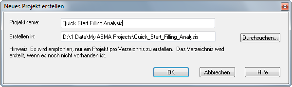

Projekt erstellen
Alle Moldflow-Analysen werden in Projekten gespeichert. Mit Projekten können Sie mehrere Analysen verwalten, die als Studien bezeichnet werden. Für die Füllanalyse wird ein Projekt erstellt.

  3. Klicken Sie auf Start und Lernen > Starten > Neues Projekt.
  4. Geben Sie im Feld für den Projektnamen Schnelleinstieg Füllanalyse ein.
  5. Klicken Sie auf Durchsuchen, um den Speicherort des Projekts zu ändern (optional).
  6. Klicken Sie auf OK.
