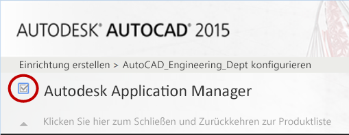

Beim Erstellen einer Einrichtung können Sie die Installation von Application Manager umgehen, indem Sie im Installationsprogramm die Auswahl von Application aufheben:
