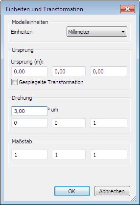

  1. Klicken Sie in der Auswahlstruktur mit der rechten Maustaste auf die gewünschte 3D-Datei, und wählen Sie im Kontextmenü die Option Einheiten und Transformation.
  2. Um die Position eines Modells zu ändern, geben Sie im Dialogfeld Einheiten und Transformation unter Ursprung die Werte für die X-, Y- und Z-Achse ein.
    Bei Verwendung einer Negativskala aktivieren Sie das Kontrollkästchen Gespiegelte Transformation.
  3. Um die Drehung eines Modells zu ändern, geben Sie im Dialogfeld Einheiten und Transformation unter Drehung einen Drehwinkel ein und wählen die Drehachse aus (indem Sie einen Wert über 0 eingeben). Dadurch drehen Sie das Modell um seinen Ursprung.
  4. Um die Skalierung eines Modells zu ändern, geben Sie im Dialogfeld Einheiten und Transformation unter Maßstab die Werte für die X-, Y- und Z-Achse ein. Wenn das Modell proportional skaliert werden soll, stellen Sie sicher, dass alle Achsen dieselben Werte aufweisen.
    Durch die Eingabe eines negativen Werts wird das Modell von innen nach außen gestülpt.
  5. Klicken Sie auf OK.
