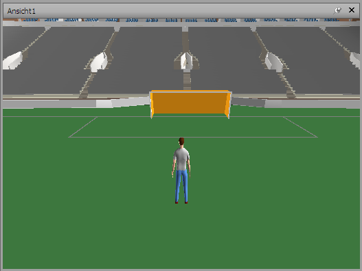

Mit dieser Funktion können Sie mit dem Blickwinkel einer dritten Person durch die Szene navigieren.
Ist Dritte Person aktiviert, können Sie einen Avatar sehen, der eine Darstellung für Sie selbst innerhalb des 3D-Modells ist. Beim Navigieren steuern Sie die Interaktion des Avatars mit der aktuellen Szene.
Wenn Sie Dritte Person in Verbindung mit Kollision und Schwerkraft verwenden, erhalten Sie eine sehr leistungsfähige Funktion, mit der Sie genau visualisieren können, wie eine Person mit dem Entwurf interagieren würde.
Sie können Einstellungen anpassen, wie etwa Auswahl, Größe und Position des Avatars für den aktuellen Ansichtspunkt oder als globale Option.
Wenn Dritte Person-Ansicht aktiviert ist, wird die Renderpriorität geändert, sodass Objekte um die Kamera oder den Avatar herum sehr viel detaillierter angezeigt werden, als dies normalerweise der Fall ist. Die Größe des Bereichs mit hoher Detailgenauigkeit basiert auf dem Radius des Kollisionsvolumens, der Bewegungsgeschwindigkeit (es muss gesehen werden, wohin man gerade läuft) und dem Abstand der Kamera hinter dem Avatar (um zu sehen, womit der Avatar interagiert).
