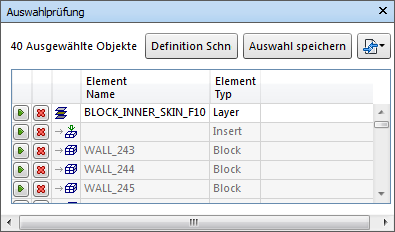

Das Fenster Auswahlprüfung ist fixierbar und zeigt eine Liste aller ausgewählten Objekte und die diesen Objekten zugeordneten Schnelleigenschaften an.
Sie können eine Auswahl aus der Auswahlstruktur oder Szenenansicht untersuchen. Alternativ können Sie auch einen Auswahlsatz oder eine Suchgruppe auswählen. Sie können anschließend die Größe der Auswahl ändern, um sie im Modell anzuzeigen, oder die Auswahl ändern, indem Sie die Auswahl von Objekten aufheben und Eigenschaftsdefinitionen hinzufügen.
Wenn Sie eine Auswahl speichern, wird sie im Fenster Sätze angezeigt. Anschließend können Sie den Auswahlsatz umbenennen. Weitere Informationen finden Sie unter Fenster Sätze.
Alle Objekte, die im Fenster Auswahlprüfung sichtbar sind, können als CSV-Datei exportiert werden. Sie müssen die Auswahl der Objekte aufheben, die Sie nicht exportieren möchten.
