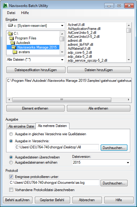

So wandeln Sie mehrere Entwurfsdateien in einzelne NWD-Dateien um
Extras
Batch Utility Alternativ können Sie auch auf die Schaltfläche Dateispezifikation hinzufügen klicken. Dadurch wandelt Autodesk Navisworks die Dateien im ausgewählten Ordner um. Die im Menü Dateityp ausgewählte Option bestimmt, welche Dateien umgewandelt werden.
Wenn Sie den Ausgabespeicherort ändern möchten, aktivieren Sie das Optionsfeld Ausgabe in Verzeichnis und klicken Sie auf die Schaltfläche Durchsuchen. Wählen Sie den gewünschten Ordner im Dialogfeld Nach Ordner blättern aus.
