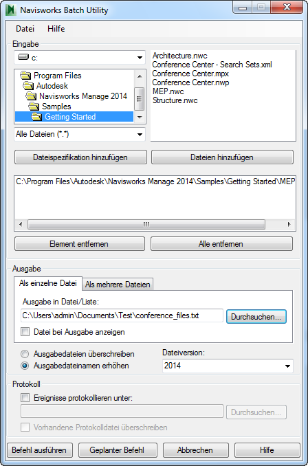

  1. Öffnen Sie die gewünschte Autodesk Navisworks-Datei in Autodesk Navisworks, und klicken Sie auf Registerkarte Start Gruppe Extras Batch Utility .
  2. Das Dialogfeld Autodesk Navisworks Batch Utility wird angezeigt, und der Pfad zum aktuellen Modell wird automatisch dem Bereich Eingabe des Dialogfelds hinzugefügt.
  3. Klicken Sie im Bereich Ausgabe auf der Registerkarte Als einzelne Datei auf die Schaltfläche Durchsuchen.
  4. Gehen Sie im Dialogfeld Ausgabe speichern unter zum gewünschten Ordner, und geben Sie einen Namen für die Textdatei ein.
  5. Wählen Sie in der Dropdown-Liste Dateityp die Option Dateiliste (*.txt), und klicken Sie auf Speichern.
  6. Klicken Sie im Dialogfeld Autodesk Navisworks Batch Utility auf die Schaltfläche Befehl ausführen.
    Tipp: Wenn die Datei nach der Erstellung automatisch geöffnet werden soll, aktivieren Sie das Kontrollkästchen Datei bei Ausgabe anzeigen, bevor Sie auf die Schaltfläche Befehl ausführen klicken.
