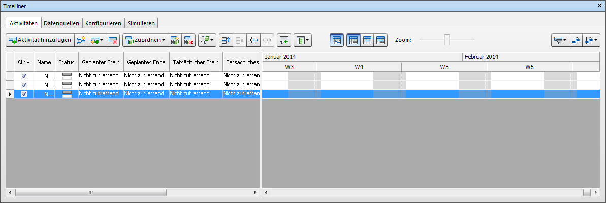

Alle Aktivitäten müssen Elementen im Modell zugeordnet werden, bevor die Simulation funktioniert. Sie können Aktivitäten gleichzeitig erstellen und zuordnen, oder Sie können zuerst alle Aktivitäten erstellen und dann zuordnen, entweder separat oder in durch Regeln definierten Stapeln.
Aktivitäten können der aktuellen Auswahl in der Szenenansicht, einem beliebigen Auswahlsatz oder einer beliebigen Suchgruppe zugeordnet werden. Sie können Elemente aus der Szenenansicht, dem Fenster Gruppen und der Auswahlstruktur ziehen und direkt auf einer Aktivität ablegen. Sie können den Zuordnungstyp in der Spalte Zugeordnet anzeigen. Standardmäßig befindet sich diese Spalte hinter Aktivitätstyp. Sie können sie aber verschieben, beispielsweise vor die Spalte Start.
