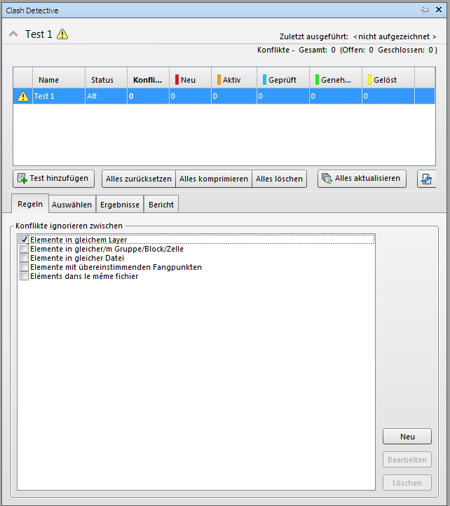

Im fixierbaren Fenster Clash Detective können Sie die Regeln und Optionen für Konflikttests einrichten, Ergebnisse anzeigen, sie sortieren und Konfliktberichte erstellen.

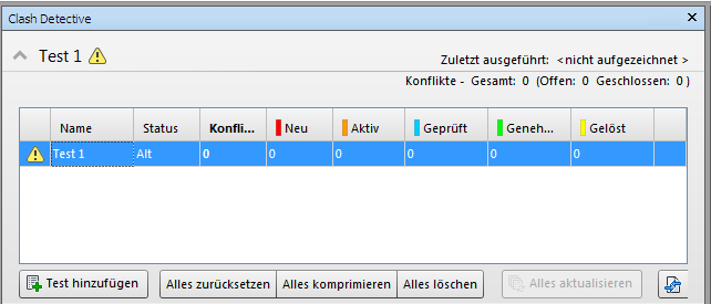

Eine Zusammenfassung des aktuell ausgewählten Konflikttests wird stets oben im Clash Detective-Fenster angezeigt. Die Gesamtzahl der im Test aufgeführten Konflikte wird zusammen mit Details zu geöffneten (Neu, Aktiv, Überprüft) und geschlossenen (Bestätigt, Gelöst) Konflikten behoben. Wenn ein Konflikttest seit seiner Einrichtung in irgendeiner Weise geändert wurde (indem z. B. eine Option geändert oder die neueste Version des Modells geladen wurde), bedeutet dies, dass die Ergebnisse unter Umständen nicht das aktuelle Modell oder die aktuellen Einstellungen wiedergeben. In diesem Fall wird eine Warnung angezeigt
. Wenn Sie mit der rechten Maustaste auf dieses Symbol klicken, können Sie den Test erneut ausführen.
und Konflikttests importieren
oben im Fenster Clash Detective angezeigt.
