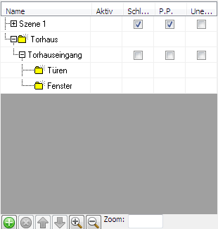

  1. Wenn das Fenster Animator nicht bereits geöffnet ist, klicken Sie auf Registerkarte Animation Gruppe Erstellen Animator.
  2. Wenn Sie einer Szene einen Unterordner hinzufügen möchten, klicken Sie mit der rechten Maustaste auf die Szene, und wählen Sie aus dem Kontextmenü die Option Ordner hinzufügen.
    Wenn Sie einer Szenenkomponente einen Unterordner hinzufügen möchten, klicken Sie auf die Szene, und wählen Sie aus dem Kontextmenü die Option Ordner hinzufügen.
  3. Wenn Sie einen Unterordner verschieben möchten, klicken Sie mit der rechten Maustaste auf den entsprechenden Ordner, und wählen Sie aus dem Kontextmenü die Option Ausschneiden. Klicken Sie mit der rechten Maustaste auf den neuen Speicherort, und wählen Sie aus dem Kontextmenü die Option Einfügen.
  4. Wenn Sie einen Ordner umbenennen möchten, klicken Sie mit der rechten Maustaste auf den entsprechenden Ordner, und geben Sie einen neuen Namen ein.
