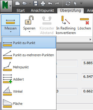

Mit den Messwerkzeugen können Sie Messungen zwischen Punkten in einem Element Ihres Modells vornehmen. Alle Messungen erfolgen in Anzeigeeinheiten. Die Messwerkzeuge können Sie über die Registerkarte Überprüfung Gruppe
Messen aufrufen.
Die Messwerkzeuge und die Navigationswerkzeuge schließen sich gegenseitig aus (siehe Produktspezifische Navigationswerkzeuge); das bedeutet, dass Sie während des Messens nicht navigieren können und umgekehrt.
