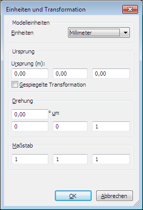

So ändern Sie die Einheiten für ein 3D-Modell
So ändern Sie die Einheiten in einer geladenen 3D-Datei
  1. Klicken Sie in der Auswahlstruktur mit der rechten Maustaste auf die gewünschte 3D-Datei, und wählen Sie im Kontextmenü die Option Einheiten und Transformation.
  2. Wählen Sie im Dialogfeld Einheiten und Transformation aus der Dropdown-Liste Einheiten das gewünschte Format.
  3. Klicken Sie auf OK.
