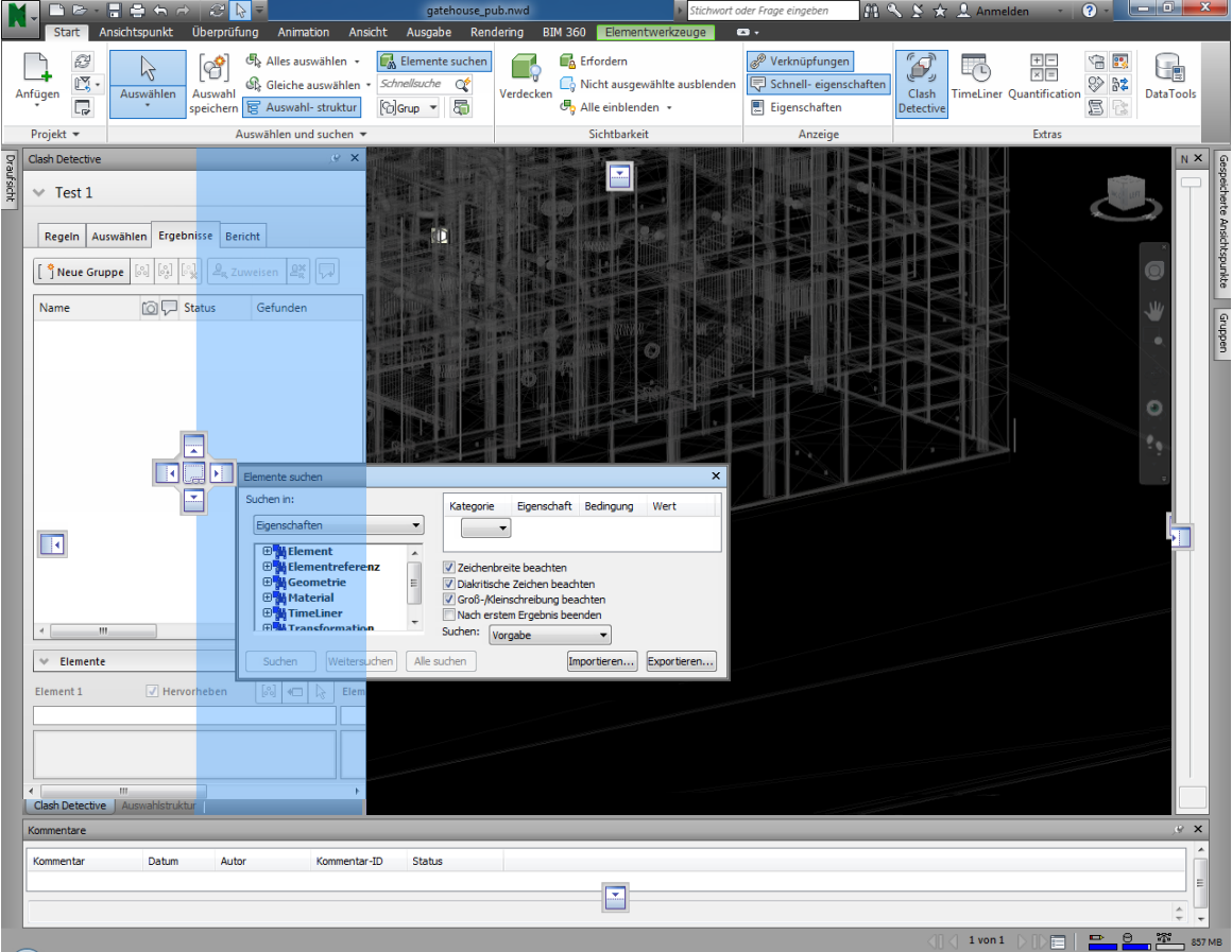

Das Fixierwerkzeug gibt das Verhältnis eines gezogenen Fensters zum Rest des Ansichtsbereichs an und ermöglicht Ihnen punktgenaues Ziehen und Ablegen.
Das Werkzeug enthält einen inneren und einen äußeren Bereich von Steuerelementen, die die verschiedenen Ablegeziele darstellen. Fünf der Elemente im inneren Bereich werden zum Fixieren von Fenstern relativ zum nächsten geeigneten Bereich im Ansichtsbereich verwendet. Die vier Elemente des äußeren Bereichs werden zum Fixieren von Fensters relativ zum Ansichtsbereich selbst verwendet.
Das Fixierwerkzeug bietet auch Vorschauen davon, welchen Raum ein Fenster einnehmen würde. Diese Vorschauen sind zu sehen, wenn Sie ein Fenster verschieben und während der Mauszeiger sich auf einem der Elemente befindet.
