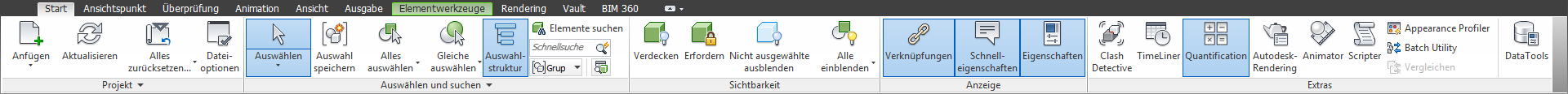

Die Multifunktionsleiste ist eine Palette, die aufgabenbasierte Werkzeuge und Steuerelemente anzeigt.

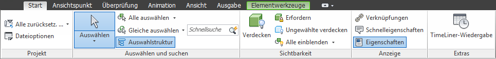

Die Multifunktionsleiste ist in Registerkarten unterteilt, von denen jede eine bestimmte Aktivität unterstützt. Innerhalb jeder Registerkarte sind die Werkzeuge in aktivitätsbasierten Gruppen organisiert. Manche der Registerkarten sind kontextabhängig. Wenn Sie bestimmte Befehle ausführen, wird anstelle eines Werkzeugkastens oder Dialogfelds eine kontextabhängige Multifunktionsleisten-Registerkarte eingeblendet. Beispiel: Sobald Sie mit der Auswahl von Elementen in der Szenenansicht beginnen, wird die zuvor ausgeblendete Registerkarte Elementwerkzeuge angezeigt. Wird keine Auswahl getroffen, wird sie wieder ausgeblendet.
Sie können die Multifunktionsleiste folgendermaßen an Ihre Bedürfnisse anpassen:
Sie können Gruppen frei verschieben. Wenn Sie eine Gruppe von einer Multifunktionsleisten-Registerkarte in einen anderen Bereich im Anwendungsfenster oder auf dem Desktop ziehen, bleibt die Gruppe an der Stelle, an der Sie Maustaste loslassen. Die verschiebbare Gruppe bleibt geöffnet, bis Sie sie wieder in die Multifunktionsleiste ziehen, auch wenn Sie zwischen Multifunktionsleisten-Registerkarten umschalten.
