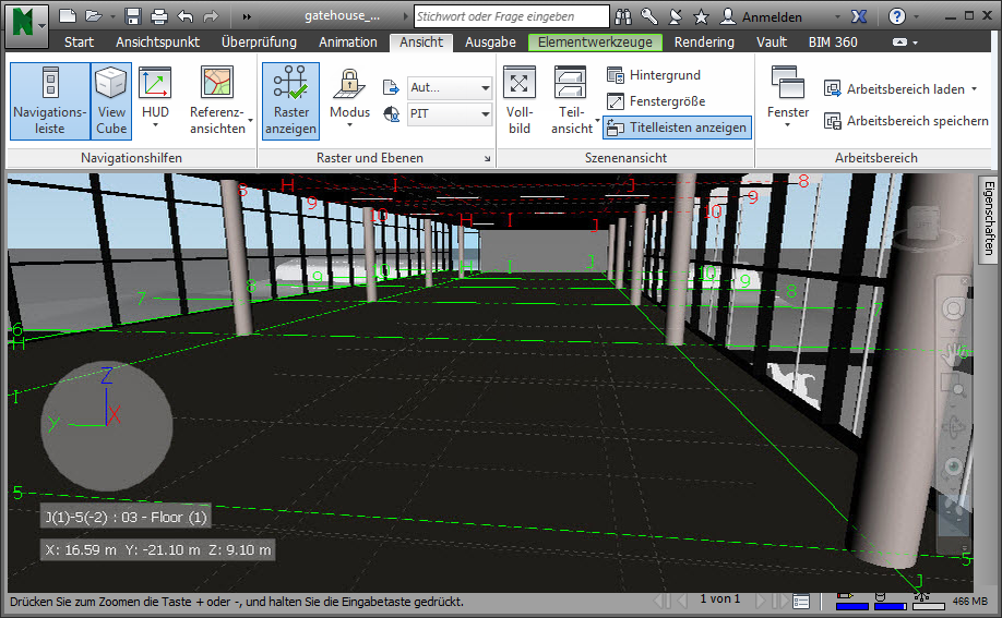

Raster und Ebenen bei perspektivischer Kameraprojektion

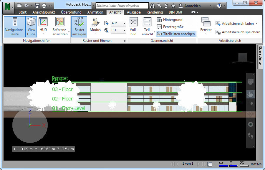

Raster und Ebenen bei orthogonaler Kameraprojektion
