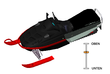

Anders als beim Pan-Werkzeug können Sie mit dem Auf-/Ab-Bewegungswerkzeug die Höhe des aktuellen Ansichtspunkts entlang der z-Achse des Modells ändern. Um die vertikale Höhe der aktuellen Ansicht anzupassen, ziehen Sie nach oben oder unten. Beim Ziehen werden die aktuelle Höhe und der zulässige Bewegungsbereich auf einem grafischen Element, einer Anzeige des vertikalen Abstands angezeigt.
Zwei Markierungen auf der Anzeige für den vertikalen Abstand geben die höchste und die niedrigste Höhe an, die die Ansicht annehmen kann. Wenn Sie die Höhe mit der Anzeige für den vertikalen Abstand ändern, ist die aktuelle Höhe durch die helle orangefarbene Anzeige und die vorherige Höhe durch die abgeblendete orangefarbene Anzeige gekennzeichnet.
