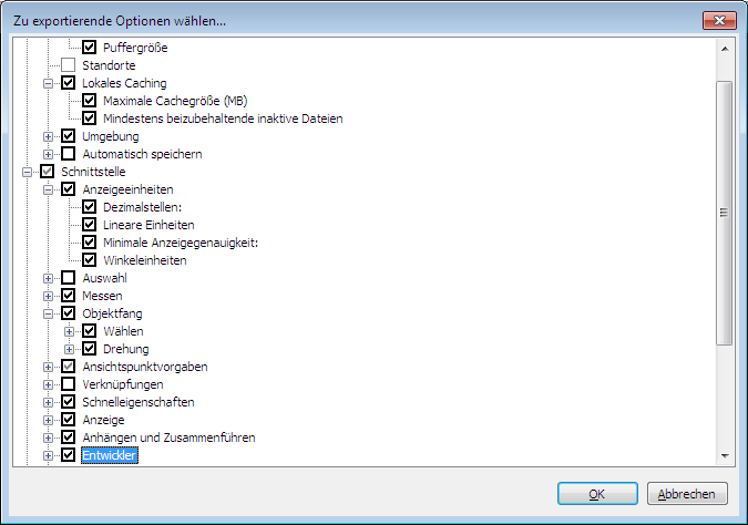

  3. Wählen Sie im Dialogfeld Zu exportierende Optionen wählen die Kontrollkästchen aller Optionen aus, die exportiert (bzw. "serialisiert") werden sollen. Kann eine Option nicht exportiert werden, ist sie ausgegraut.
    Tipp: Verwenden Sie zum schnellen Auswählen/Abwählen aller Optionen einer bestimmten Kategorie die übergeordneten Kontrollkästchen. Wenn Sie beispielsweise das Kontrollkästchen Allgemein aktivieren, werden sofort alle Optionen unter diesem Knoten ausgewählt.
  4. Klicken Sie auf OK, um die ausgewählten Einstellungen zu exportieren.

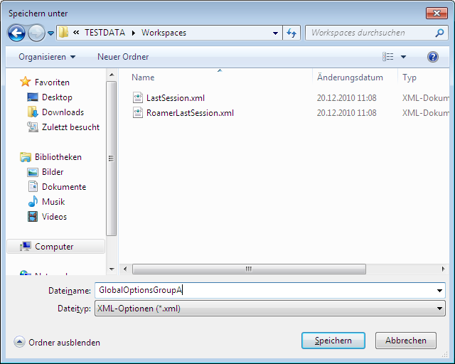

  5. Geben Sie im Dialogfeld Speichern unter einen Namen für die Einstellungsdatei ein. Sie können auch den Namen einer bestehenden Einstellungsdatei auswählen und diese mit der von Ihnen geänderten Konfiguration überschreiben.
  6. Klicken Sie auf Speichern.
