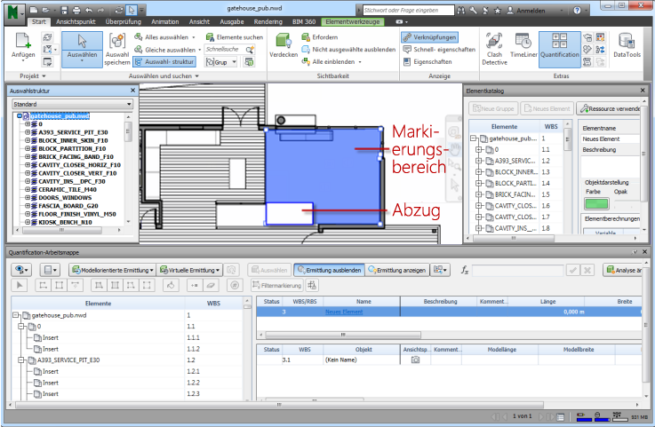

Schneiden von Geometrieteilen mit der Abzug-Funktion. Wenn Sie ein Werkzeug für Abzug zeichnen, schließen Sie damit einen Teil einer vorhandenen Bereichsermittlung aus. Werkzeuge für Abzüge sind nützlich, wenn Sie beispielsweise einen Fußbodenbereich markiert haben, einen Teil dieses Bereichs wie z. B. den Flur jedoch von der Markierung ausschließen möchten. Die Abzugsfläche für den Flur wird dann in der Quantifizierungsarbeitsmappe von der Fußbodenfläche "subtrahiert".
Sie können auch mehrere Werkzeuge für Abzug innerhalb derselben Bereichsermittlung zeichnen. Ein Werkzeug für Abzug kann entweder innerhalb einer vorhandenen Bereichsermittlung gezeichnet werden, oder es kann die Geometrie einer oder mehrerer Bereichsermittlungen schneiden. Das Werkzeug für Abzug ist immer ein geschlossenes Polygon, das als weißer Bereich auf dem Arbeitsblatt angezeigt wird.
