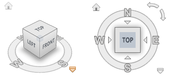

Das Werkzeug ViewCube ist ein permanent verfügbares, klick- und ziehbares Werkzeug zum Umschalten zwischen Ansichten in Ihrem Modell.
Wenn Sie das ViewCube-Werkzeug einblenden, wird es vorgabemäßig oben rechts in der Szenenansicht, über dem Modell, im inaktiven Status angezeigt. Das ViewCube-Werkzeug bietet bei Ansichtsänderungen visuelles Feedback zum aktuellen Ansichtspunkt des Modells. Das ViewCube-Werkzeug wird aktiviert, wenn Sie den Mauszeiger darüber bewegen. Sie können den ViewCube ziehen oder anklicken, zu einer der verfügbaren voreingestellten Ansichten wechseln, die aktuelle Ansicht rollen oder in die Ausgangsansicht des Modells wechseln.
Tipp: Ist die Navigationsleiste mit dem ViewCube verknüpft, können beide in der Szenenansicht verschoben werden. Weitere Informationen finden Sie unter Ändern der Position und Ausrichtung der Navigationsleiste.
Steuern der Darstellung des ViewCube
Der ViewCube kann im aktiven oder inaktiven Zustand angezeigt werden. Wenn der ViewCube inaktiv ist, wird er standardmäßig teilweise transparent angezeigt, sodass die Sicht auf das Modell nicht beeinträchtigt wird. Ist er aktiv, wird er deckend angezeigt und verdeckt eventuell die Objekte in der aktuellen Ansicht des Modells.
Neben dem Opazitätsgrad im inaktiven Zustand können Sie auch die Größe und die Anzeige des Kompasses steuern. Die Einstellungen zur Steuerung der ViewCube-Darstellung befinden sich im Optioneneditor.
Verwenden des Kompass
Der Kompass wird unterhalb des ViewCube angezeigt und gibt an, in welcher Richtung im Modell Norden ist. Sie können auf einen Himmelsrichtungsbuchstaben auf dem Kompass klicken, um das Modell zu drehen, oder Sie können einen Buchstaben bzw. den Kompassring ziehen, um das Modell interaktiv um den Drehpunkt zu drehen.
Ziehen des ViewCube oder Klicken darauf
Wenn Sie das ViewCube-Werkzeug ziehen oder anklicken, wird die Ansicht des Modells um einen Drehpunkt neu ausgerichtet. Der Drehpunkt wird in der Mitte des Objekts angezeigt, das vor der Verwendung des ViewCube-Werkzeugs zuletzt ausgewählt wurde.
